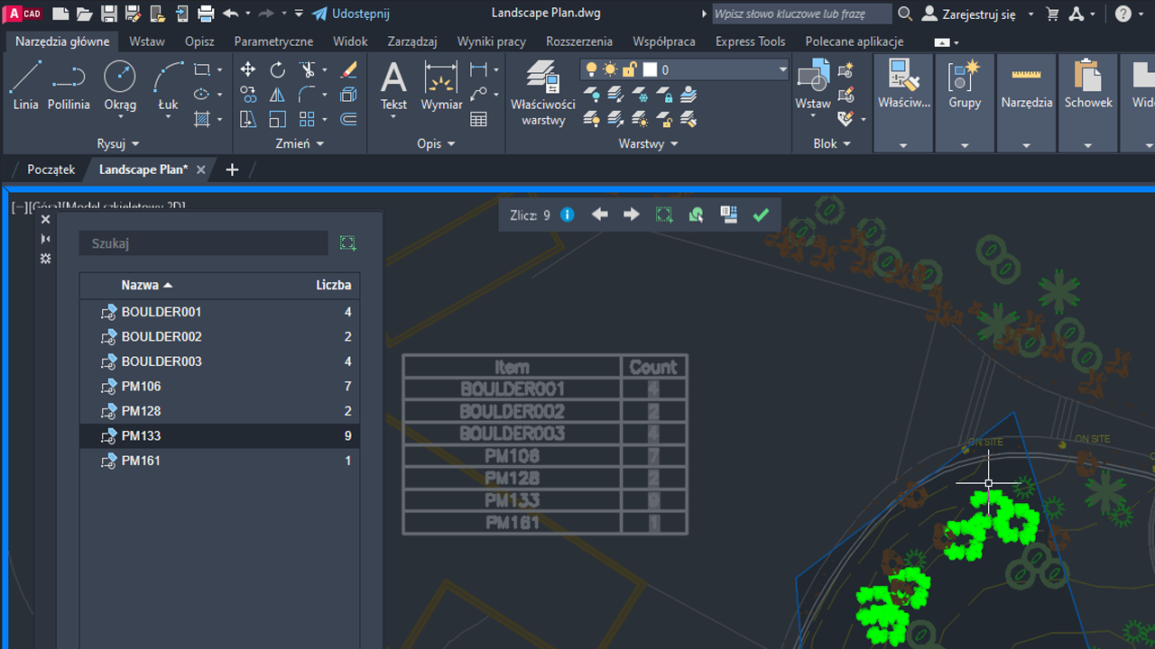

Można teraz zliczać wystąpienia obiektu lub bloków w określonym obszarze.
Określ prostokątny lub wieloboczny obszar wyboru, cały widok obszaru modelu lub wybierz obiekt obwiedni jako obszar zliczania. Prawidłowy obiekt obwiedni musi być zamkniętą polilinią składającą się z segmentów linii i nieprzecinającą się ze sobą.
Podczas bieżącego zliczania można również użyć obszaru zliczania zdefiniowanego w poprzedniej sesji.
OBSZARZLICZANIA — określa obszar, w którym będą zliczane wystąpienia obiektu lub bloku.
OBSZARZLICZANIAZAMKNIJ — anuluje obszar wyboru zliczania.
WYBIERZELZLICZANIA — znajduje wszystkie obiekty w ramach bieżącego zliczania, które odpowiadają właściwościami wybranym obiektom, a następnie dodaje je do zbioru wskazań.
ZLICZ — zlicza i podświetla wystąpienia wybranego obiektu w rysunku.
