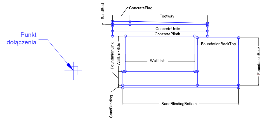

Podzespół RailPlatform obejmuje wspólne warstwy dla peronu kolejowego, takie jak ściany, betonowe cokoły, ciągi piesze, podsypki piaskowe, fundamenty i tak dalej.

Za pomocą tego podzespołu tworzony jest peron kolejowy przyłączony do kolejowej linii trasowania. Umieść punkt wstawienia podzespołu peronu na linii trasowania osi i profilu szyny oraz dostosuj zachowanie przez ustawienie parametrów wejściowych i opcjonalnych parametrów docelowych wymienionych powyżej.
W trybie układu ten podzespół powoduje rysowanie peronu kolejowego.
W następującej tabeli wymieniono kody kształtów, połączeń i punktów dla tych podzespołów, do których przypisano kody. Kody kształtu, połączeń i punktów dla tych podzespołów, do których nie przypisano kodów, nie zostały uwzględnione w tej tabeli.
Punkt, połączenie lub kształt |
Kod |
Opis |
| P1 | WallBottomLeft | Dół ściany po lewej |
| P2 | WallTopLeft | Góra ściany po lewej |
| P3 | WallTopRight | Góra ściany po prawej |
| P4 | WallBottomRight | Dół ściany po prawej |
| P5 | PlinthBottomLeft | Dół cokołu po lewej |
| P6 | PlinthTopLeft | Góra cokołu po lewej |
| P7 | PlinthTopRight | Góra cokołu po prawej |
| P8 | ConcreteUnitsTopLeft | Jednostki betonu u góry po lewej |
| P9 | ConcreteUnitsTopRight | Jednostki betonu u góry po prawej |
| P10 | SandBedTopLeft | Warstwa piasku u góry po lewej |
| P11 | SandBedTopRight | Warstwa piasku u góry po prawej |
| P12 – P13 | PlatformEdge | Krawędź peronu |
| P14 | PlatformEdgeBottom | Dół krawędzi peronu |
| P15 | Góra, krawędź ciągu pieszego po prawej | Prawa krawędź ciągu pieszego |
| P16 | FoundationRightEdge | Prawa krawędź fundamentu |
| P17 | FoundationBottomRight | Prawy dół fundamentu |
| P18 | FoundationBottomLeft | Lewy dół fundamentu |
| P19 | FoundationEdgeLeft | Lewa krawędź fundamentu |
| P20 | PlinthBottomRight | Prawy dół cokołu |
| P21 | SandBlindingRightTop | Prawa góra wypełnienia piaskiem |
| P22 | SandBlindingRightBottom | Prawy dół wypełnienia piaskiem |
| P23 | SandBlindingLeftBottom | Lewy dół wypełnienia piaskiem |
| P24 | FoundationBackTopLeft | Lewa góra tyłu fundamentu |
| P25 | FoundationBackTopRight | Góra tyłu fundamentu po prawej |
| L1 | WallLinkSide | Połączenie ściany z boku |
| L2 | WallLinkTop | Połączenie ściany u góry |
| L3 | WallLinkSide | Połączenie ściany z boku |
| L4 | WallLinkBottom | Połączenie ściany u dołu |
| L5 | ConcretePlinthLink | Połączenie cokołu betonowego |
| L6 | ConcretePlinthLinkTop | Połączenie cokołu betonowego u góry |
| L7 | ConcretePlinthLink | Połączenie cokołu betonowego |
| L8 | ConcretePlinthLinkBottom | Połączenie cokołu betonowego u dołu |
| L9 | ConcreteUnitLink | Połączenie jednostki betonu |
| L10 | ConcreteUnitLinkTop | Połączenie jednostki betonu u góry |
| L11 | ConcreteUnitLink | Połączenie jednostki betonu |
| L12 | ConcreteUnitLinkBottom | Połączenie jednostki betonu u dołu |
| L13 | SandBedBottomLeft | Dół warstwy piasku po lewej |
| L14 | SandBedLinkTop | Połączenie warstwy piasku u góry |
| L15 | SandBedBottomRight | Dół warstwy piasku po prawej |
| L16 | SandBedLinkBottom | Połączenie warstwy piasku u dołu |
| L17 | ConcreteFlagLink | Połączenie znacznika betonu |
| L18 | ConcreteFlagLink, góra | ConcreteFlagLink, góra |
| L19 – L20 | ConcreteFlagLink | Połączenie znacznika betonu |
| L21 | Ciąg pieszy, góra | Ciąg pieszy |
| L22 | FootwayLink | Połączenie ciągu pieszego |
| L23 | FootwayLinkBottom | Połączenie ciągu pieszego u dołu |
| L24 | FootwayLink | Połączenie ciągu pieszego |
| L25 – L28 | FoundationLink | Połączenie fundamentu |
| L29 | SandBlindingTop | Góra wypełnienia piaskiem |
| L30, L32 | SandBlinding | Wypełnienie piaskiem |
| L31 | SandBlindingBottom | Dół wypełnienia piaskiem |
| L33, L35 | FoundationBack | Tył fundamentu |
| L34 | FoundationBackTop | Góra tyłu fundamentu |
| L36 | FoundationBackBottom | Dół tyłu fundamentu |
| S1 | Ściana | Ściana |
| S2 | ConcretePlinth | Cokół betonowy |
| S3 | ConcreteUnits | Jednostki betonu |
| S4 | SandBed | Warstwa piasku |
| S5 | ConcreteFlag | Znacznik betonu |
| S6 | Ciąg pieszy | Ciąg pieszy |
| S7 | Fundament | Fundament |
| S8 | SandBlinding | Wypełnienie piaskiem |
| S9 | FoundationBack | Tył fundamentu |
