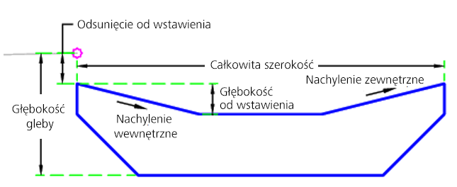

Za pomocą podzespołu ClarkCountyRainGardenNoCurb wstawiane są połączenia tworzące ogród deszczowy hrabstwa Clark bez krawężnika.
Należy sprawdzić, czy użyte wymiary są zgodne z interpretacją planu standardowego.
Dołączenie
Punkt dołączenia znajduje się na wewnętrznej krawędzi nachylenia wewnętrznego. Komponent ten można dołączyć z lewej lub prawej strony.

Bok Określa stronę, po której ma zostać umieszczony podzespół Lewy/prawy Prawy
Całkowita szerokość Całkowita szerokość ogrodu deszczowego Liczbowy, dodatni
12.0 stopy
3.6 m
Głębokość gleby Głębokość gleby ogrodu deszczowego Liczbowy, dodatni
2 stopy
0,6 m
Na nachyleniu Nachylenie wewnętrzne Nachylenie -4 ( : 1)
Poza nachyleniem Nachylenie zewnętrzne Nachylenie -4 ( : 1)
Głębokość od wstawienia Głębokość od wstawienia Liczbowy
-1 stopa
0.3 m
Odsunięcie od wstawienia Odsunięcie od wstawienia Liczbowy
0 stóp
0 m

Początkowy punkt ustawiany jest w punkcie dołączenia. Ogród deszczowy jest następnie dostosowywany zgodnie z wprowadzoną wartością odsunięcia. Głębokość ogrodu deszczowego jest ustawiana na podstawie wartości wejściowych.
Działanie w trybie układu
W trybie układu ten podzespół umożliwia rysowanie ogrodu deszczowego zgodnie z parametrami wejściowymi.
