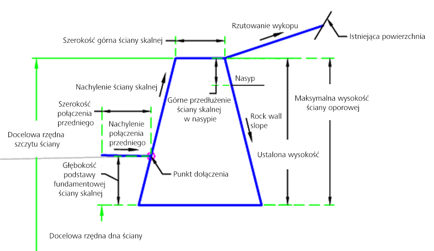

Za pomocą podzespołu RockRetainingWall wstawiane są połączenia tworzące skalną ścianę oporową w celu zatrzymania gleby.
Punkt dołączenia znajduje się na powierzchni skały lub w pewnej odległości od lokalizacji drogi na podstawie parametrów wejściowych Połączenie przednie.

Początkowy punkt ustawiany jest w punkcie dołączenia. Połączenie przednie jest tworzone, jeżeli parametr Użyj połączenia przedniego jest ustawiony na Tak. Następnie tworzona jest ściana skalna.
Jeżeli opcja Użyj stałej wysokości jest ustawiona na Tak, ściana skalna jest tworzona przy użyciu parametrów wejściowych. Jeżeli ustawiony jest profil Dno ściany wysokość szczytu ściany jest określana przez rzędną profilu Dno ściany plus stałą wysokość. Wartość docelowa szczytu ściany nie jest używana.
Warunek wykopu:
Jeżeli opcja Użyj stałej wysokości jest ustawiona na Nie, ściana skalna jest tworzona przy użyciu parametrów wejściowych. Wartość docelowa parametru Szczyt ściany steruje rzędną szczytu ściany. Jeżeli wartość docelowa parametru Szczyt ściany nie jest ustawiona, rzędną szczytu ściany jest istniejąca rzędna terenu przy wewnętrznej krawędzi ściany.
Warunek nasypu:
Jeżeli opcja Użyj stałej wysokości jest ustawiona na Nie, ściana skalna jest tworzona przy użyciu parametrów wejściowych. Wartość docelowa parametru Szczyt ściany steruje rzędną szczytu ściany. Jeżeli wartość docelowa parametru Szczyt ściany nie jest ustawiona rzędną szczytu ściany jest odległość od punktu dołączenia do parametru wejściowego Górne przedłużenie ściany skalnej w nasypie.
We wszystkich warunkach wysokość ściany jest obliczana i porównywana z parametrem Maksymalna wysokość ściany oporowej. W przypadku przekroczenia wartości do Przeglądarki zdarzeń wysyłany jest komunikat o błędzie.
