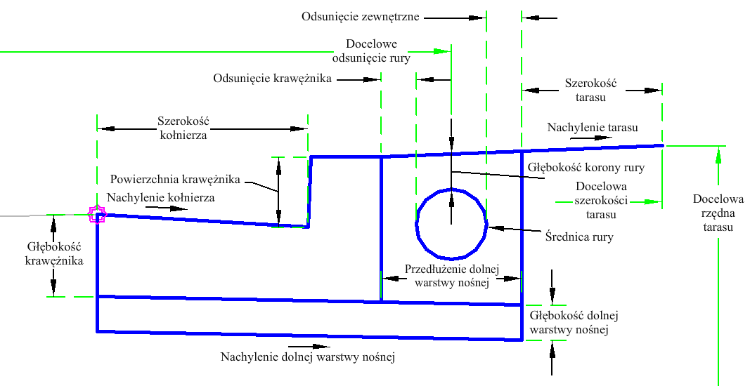

CurbOffsetPipe
Podzespół CurbOffsetPipe służy do wstawiania krawężnika i koryta ściekowego z rurą za krawężnikiem i korytem ściekowym. Za krawężnikiem umieszczany jest również taras.
Dołączenie
Punkt dołączenia znajduje się w punkcie kołnierza koryta ściekowego.
Parametry wejściowe
Uwaga: Jeśli nie zaznaczono inaczej, wszystkie wymiary podawane są w metrach lub stopach. Wszystkie nachylenia podawane są jako kąt względem pionu (np. 4 : 1), chyba że podano nachylenie procentowe ze znakiem %.
Parametr
Opis
Rodzaj
Wartość domyślna
Bok
Określa stronę, po której ma zostać umieszczony podzespół. Lewa/Prawa
Prawy
Szerokość kołnierza
Szerokość od kołnierza koryta ściekowego do linii przepływu. Liczbowy
1,5 stopy
0,45 m
Nachylenie kołnierza
Nachylenie koryta ściekowego (w %) Liczbowy
6 (%)
Czoło krawężnika
Wysokość od linii przepływu do góry krawężnika. Liczbowy
0,5 stopy
0,15 m
Głębokość krawężnika
Głębokość koryta ściekowego w punkcie kołnierzowym. Liczbowy, dodatni
0,583 stopy
0,18 m
Głębokość dolnej warstwy nośnej
Głębokość dolnej warstwy nośnej w punkcie dołączenia (zero oznacza pominięcie). Liczbowy, dodatni
0,25 stopy
0,08 m
Przedłużenie dolnej warstwy nośnej
Szerokość, o którą dolna warstwa nośna wykracza poza krawężnik. Liczbowy
1 stopa
0,3 m
Szerokość tarasu
Szerokość tarasu. Liczbowy, dodatni
1 stopa
0,3 m
Nachylenie tarasu
Nachylenie tarasu (w %) Liczbowy
4 (%)
Średnica rury
Średnica rury kanalizacyjnej. Liczbowy, dodatni
0,5 stopy
0,15 m
Odsunięcie krawężnika
Odległość od tyłu krawężnika do rury kanalizacyjnej. Liczbowy
0,25 stopy
0,08 m
Zewnętrzne odsunięcie
Odległość od rury kanalizacyjnej do krawędzi podłoża rury. Liczbowy, dodatni
0,25 stopy
0,08 m
Nachylenie dolnej warstwy nośnej
Nachylenie dolnej warstwy nośnej (w %). Liczbowy
2 (%)
Głębokość korony rury
Odległość od spodu rury kanalizacyjnej do dołu podsypki rury. Liczbowy, dodatni
0,25 stopy
0,08 m
Parametry docelowe
W tej sekcji opisano występujące w tym podzespole parametry, które można mapować do jednego lub większej liczby obiektów docelowych. Więcej informacji zawiera temat Określanie ustawień docelowych korytarza.
Parametr
Opis
Stan
Szerokość tarasu
Może posłużyć do zastąpienia wartości szerokości tarasu i połączenia szerokości tarasu z linią trasowania odsunięcia. Następujące typy obiektów można zastosować jako obiekty docelowe do określania szerokości: linie trasowania, polilinie, linie charakterystyczne lub figury pomiarowe. Opcja
Rzędna wysokości tarasu
Może posłużyć do zastąpienia nachylenia tarasu i do połączenia rzędnej wysokości tarasu z rzędną wysokości profilu. Następujące typy obiektów można zastosować jako obiekty docelowe do określania rzędnej: profile, polilinie 3D, linie charakterystyczne lub figury pomiarowe. Opcja
Odsunięcie rury
Może posłużyć do zastąpienia wartości odsunięcia rury i łączenia rury z linią trasowania odsunięcia. Następujące typy obiektów można zastosować jako obiekty docelowe do określania szerokości: linie trasowania, polilinie, linie charakterystyczne lub figury pomiarowe. Opcja
Przypisania logiczne czasu wykonania
Brak.
Parametry wyjściowe
Brak.
Zachowanie
Podzespół umożliwia tworzenie kształtu prostego krawężnika i koryta ściekowego, z punktem dołączenia na kołnierzu koryta ściekowego. Następnie za krawężnikiem umieszczana jest rura z materiałem podsypki. Potem za materiałem podsypki rury umieszczany jest taras.
Działanie w trybie układu
W trybie układu podzespół wyświetla: krawężnik i koryto ściekowe, rurę oraz elementy tarasu w oparciu o podane parametry wejściowe.
