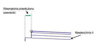

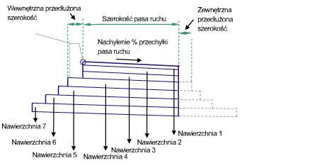

Każda warstwa ma własne opcje przedłużania zarówno wewnątrz, jak i na zewnątrz. Wewnętrzne i zewnętrzne przedłużenia określają dodatkową szerokość wewnątrz, jak i na zewnątrz odpowiadającą warstwie powierzchni znajdującej się bezpośrednio powyżej.
Przykład 1:
Wewnętrzna przedłużona szerokość warstwy Naw4 = 0.5 m
Zewnętrzna przedłużona szerokość warstwy Naw4 = 0 m
Jeśli umieszczono po prawej stronie,
Przykład 2:
Zewnętrzna przedłużona szerokość warstwy Naw4 = 0.6 m
Szerokości przedłużenia są zawsze określane jako szerokości dodatnie.
Szerokości warstw nawierzchni można określić za pomocą następujących metod:
określając wewnętrzną i zewnętrzną przedłużoną szerokość warstwy nawierzchni, tak aby szerokość warstw nawierzchni stanowiła odległość pomiędzy wewnętrznym i zewnętrznym odsunięciem,
określając wewnętrzną przedłużoną szerokość warstwy nawierzchni, tak aby zewnętrzna przedłużona szerokość warstwy nawierzchni została obliczona automatycznie.
