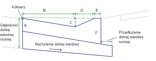

Wymiar A
Głębokość ścieku w punkcie kołnierzowym
Liczbowy, dodatni,
niezerowy
150 mm
6 cali
Wymiar B
Szerokość od punktu kołnierzowego ścieku do linii przepływu ścieku
Liczbowy, dodatni,
niezerowy
610 mm
24 cale
Wymiar C
Głębokość od punktu kołnierzowego ścieku do linii przepływu ścieku i od linii przepływu ścieku do góry krawężnika
Liczbowy, dodatni,
niezerowy
100 mm
4 cale
Wymiar D
Szerokość od linii przepływu ścieku do góry krawężnika
Liczbowy, dodatni,
niezerowy
225 mm
9 cali
Wymiar E
Szerokość od góry do tyłu krawężnika
Liczbowy, dodatni,
niezerowy
75 mm
3 cale
Wymiar F
Wysokość tyłu krawężnika
Liczbowy, dodatni,
niezerowy
300 mm
12 cali
Zachowanie
W oparciu o parametry wejściowe wymiarów A — F wstawiane są połączenia krawężnika i ścieku. Wszystkie wymiary muszą być dodatnie, niezerowe. Jeśli dana jest niezerowa głębokość dolnej warstwy nośnej, jest ona wstawiana do tyłu krawężnika i wydłużana o szerokość Przedłużenia nośnego. Dolna warstwa nośna zostaje zamknięta do krawędzi spodu i tyłu krawężnika, jak pokazano na schemacie.
