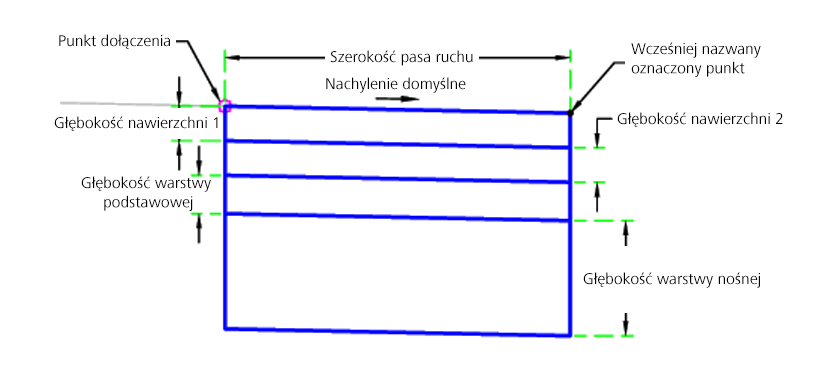

Podzespół LaneWithMarkedPoint umożliwia utworzenie przekrojowej reprezentacji pasa ruchu z możliwością wykonania połączenia z punktu dołączenia do wcześniej nazwanego oznaczonego punktu.
Ten podzespół być używany w różnych okolicznościach, także do łączenia przyległych jezdni, w sytuacji gdy względne odsunięcia i rzędne zmieniają się, lub zbiegających się jezdni w poprzek ich klinowego obszaru wewnętrznego. Jeśli punkt łączący nie został jeszcze nazwany, należy użyć podzespołu Punkt Znacznika.
Dołączenie
Punkt dołączenia znajduje się na początku pasa. Połączenie może biec w dowolnym kierunku. Kierunek jest wyznaczany przez położenie oznaczonego punktu względem punktu dołączenia. Zaznaczonemu punktowi należy koniecznie nadać nazwę i określić nazwę oznaczonego punktu w tym podzespole. Nazwa oznaczonego punktu musi być zapisana WIELKIMI LITERAMI.

Znajdowany jest oznaczony punkt, a szerokość i nachylenie pasa ruchu są obliczane na podstawie lokalizacji oznaczonego punktu. Jeżeli oznaczony punkt nie zostanie znaleziony, używana jest szerokość i nachylenie pasa ruchu z wartości wprowadzonych przez użytkownika.
Proces rozpoczynany jest w punkcie dołączenia i wstawiana jest powierzchnia nachylenia końcowego oraz równoległe podłoże przy użyciu podanej szerokości, głębokości i wprowadzonego lub znalezionego nachylenia. Pionowe połączenia zamykają obustronnie kształt pasa.
Działanie w trybie układu
W trybie układu ten podzespół umożliwia wyświetlenie wszystkich połączeń pasa ruchu z zastosowaniem parametrów wejściowych szerokości i głębokości.
