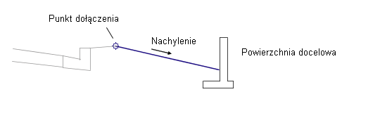

Jest to podzespół ogólnego przeznaczenia umożliwiający wydłużenie połączenia przy określonym nachyleniu od punktu dołączenia do najbliższego przecięcia powierzchni docelowej.
Punkt dołączenia znajduje się na początku połączenia.

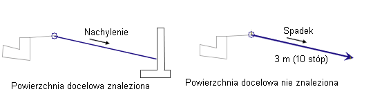

Połączenie jest wydłużane przy określonym nachyleniu w lewo lub prawo od punktu dołączenia do przecięcia powierzchni docelowej.
Połączenie wykopu lub nasypu dodawane jest domyślnie od punktu dołączenia do powierzchni docelowej. Jeśli połączenie należy dodać jedynie w stanie wykopu lub nasypu, należy odpowiednio określić wartość właściwości podzespołu Dodaj połączenie. Jeśli połączenia wykopu i nasypu mają się znajdować na różnych nachyleniach, wówczas podzespół ten należy dodać dwukrotnie w tym samym punkcie dołączenia, najpierw w stanie Tylko wykop, a następnie w stanie Tylko nasyp, przy odpowiednich nachyleniach.
Ten podzespół uwzględnia opcjonalny parametr wejściowy pod nazwą Użyj nachylenia przechyłki, który umożliwia określenie użycia nachylenia przechyłki dla pobocza. Istnieją następujące ustawienia tego parametru: a) Nachylenie pobocza zewnętrznego, b) Nachylenie pobocza wewnętrznego, c) Nachylenie zewnętrznego pasa ruchu, d) Nachylenie wewnętrznego pasa ruchu, e) Brak. Domyślnym ustawieniem jest Brak.
W trybie układu przez podzespół jest podejmowana próba odnalezienia przecięcia połączenia, jeśli przy użyciu poprzedniego podzespołu wstawiono powierzchnię docelową. W przypadku odnalezienia przecięcia wyświetlane jest połączenie o określonym nachyleniu do powierzchni. W przeciwnym razie wyświetlane jest połączenie o określonym nachyleniu biegnące na zewnątrz na odległość 3 metrów lub 10 stóp , zakończone grotem strzałki wskazującej kierunek zewnętrzny.
