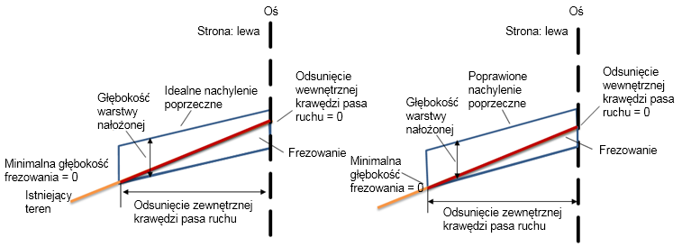

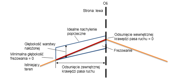

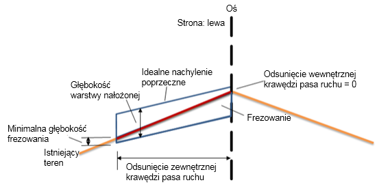

Ten podzespół tworzy warstwę nałożoną po jednej stronie istniejącej drogi z warstwą frezowania dodaną w razie potrzeby.
Punkt dołączenia jest punktem wewnętrznej krawędzi warstwy nałożonej z nachyleniem poprzecznym wykończonej skarpy.
| Parametr | Opis | Rodzaj | Wartość domyślna |
| Strona | Określa stronę, po której ma zostać umieszczony podzespół. | Zdefiniowany przez użytkownika | Prawo |
| Szerokość projektowanego pasa ruchu taka sama, jak szerokość istniejącego pasa ruchu |
Zdefiniowany przez użytkownika | Nie |
| Wewnętrzna krawędź istniejącego pasa ruchu | Jest to punkt początkowy do obliczania istniejącego nachylenia terenu. | Liczbowy | 0,000 m |
| Zewnętrzna krawędź istniejącego pasa ruchu | Jest to punkt końcowy do obliczania istniejącego nachylenia terenu. | Liczbowy | 0,000 m |
| Głębokość warstwy nałożonej | Głębokość warstwy nałożonej. | Liczbowy | 0,300 m |
| Opcje nachylenia warstwy nałożonej | Określa opcje nachylenia warstwy nałożonej.
Wskazówka: Odchyłka to termin opisujący sposób obliczania poprawionego nachylenia poprzecznego w przypadku nakładki w podzespole modernizacji. Wyniki odchyłki są różne oraz względne w stosunku do tolerancji nachylenia i różnicy nachylenia między nachyleniem poprzecznym istniejącego terenu a idealnym nachyleniem poprzecznym. Jeśli różnica nachylenia jest mniejsza niż tolerancja nachylenia dla podzespołu, przypadek jest traktowany jako „w granicach tolerancji”. Jeśli różnica nachylenia jest większa niż tolerancja nachylenia dla podzespołu, przypadek jest traktowany jako „poza granicami tolerancji”.
Uwaga: Tolerancja nachylenia jest wartością bezwzględną. Dlatego obie różnice nachylenia 0,4% i -0,4% mają wartość bezwzględną 0,4%. Jeśli tolerancja nachylenia wynosi 0,5%, bezwzględna różnica nachylenia 0,4% zostanie uznana za znajdującą się w granicach tolerancji.
Zdefiniowany przez użytkownika | Zdefiniowane przez użytkownika bez odchyłek |
| Idealne nachylenie poprzeczne | Określa zdefiniowane przez użytkownika idealne nachylenie poprzeczne. | Liczbowy | -2,00% |
| Szerokość pasa ruchu | Szerokość pasa ruchu określana przez odsunięcie zewnętrznej krawędzi pasa ruchu od wewnętrznej krawędzi pasa ruchu. | Liczbowy | 12,000 m |
| Użyj opcji profilu | Wybierz w celu połączenia wewnętrznej krawędzi warstwy nałożonej z profilem, dostosowania rzędnej do minimalnej głębokości niwelowania lub zablokowania do poprzedniego podzespołu.
Zdefiniowany przez użytkownika | Minimalna głębokość frezowania |
| Minimalna głębokość frezowania | Minimalna grubość frezu między spodem warstwy frezowania a spodem warstwy istniejącej powierzchni. | Liczbowy | 0,300 m |
| Tolerancja nachylenia | Tolerancja zmian nachylenia warstwy nałożonej. | Liczbowy | 0,50% |

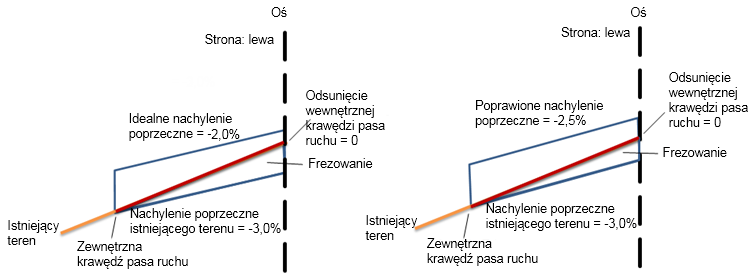

| Dane wejściowe | |
| Idealne nachylenie poprzeczne | -2,0% |
| Minimalna głębokość frezowania | 0 |
| Tolerancja nachylenia | 0,50% |
| Opcje nachylenia warstwy nałożonej | Zdefiniowane przez użytkownika z odchyłkami |
| Użyj opcji profilu | Minimalna głębokość frezowania |
| Dane wejściowe | Wartość |
| Nachylenie poprzeczne istniejącego terenu | -3,0% |
| Nachylenie poprzeczne istniejącego terenu – Idealne nachylenie poprzeczne | 1,0% |
| Tolerancja nachylenia | Nachylenie istniejącego terenu minus Idealne nachylenie poprzeczne wynosi 1%, co jest większe niż Tolerancja nachylenia 0,5%. |
| Poprawione nachylenie poprzeczne | Poprawione nachylenie poprzeczne wyniesie -2,5%. |
| Wyjście | Wartość |
| Poprawione nachylenie poprzeczne | -2,5% |

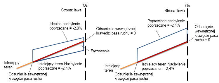

| Dane wejściowe | |
| Nachylenie poprzeczne istniejącego terenu | -2,4% |
| Nachylenie poprzeczne istniejącego terenu – Idealne nachylenie poprzeczne | -0,4% |
| Tolerancja nachylenia | Nachylenie istniejącego terenu minus Idealne nachylenie poprzeczne wynosi 0,4%, czyli mniej niż Tolerancja nachylenia wynosząca 0,5%. |
| Poprawione nachylenie poprzeczne | Poprawione nachylenie poprzeczne wyniesie -2,4%. |
| Wyjście | Wartość |
| Poprawione nachylenie poprzeczne | -2,4% |

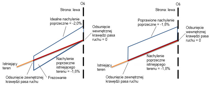

| Dane wejściowe | |
| Nachylenie poprzeczne istniejącego terenu | -1,8% |
| Nachylenie poprzeczne istniejącego terenu – Idealne nachylenie poprzeczne | 0,2% |
| Tolerancja nachylenia | Nachylenie istniejącego terenu minus Idealne nachylenie poprzeczne wynosi 0,2%, co jest mniejsze niż Tolerancja nachylenia 0,5%. |
| Poprawione nachylenie poprzeczne | Poprawione nachylenie poprzeczne wyniesie -1,8%. |
| Wyjście | Wartość |
| Poprawione nachylenie poprzeczne | -1,8% |

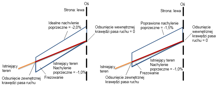

| Dane wejściowe | |
| Nachylenie poprzeczne istniejącego terenu | -1,0% |
| Nachylenie poprzeczne istniejącego terenu – Idealne nachylenie poprzeczne | 1% |
| Poprawione nachylenie poprzeczne | Poprawione nachylenie poprzeczne wyniesie -1,5%. |
| Wyjście | Wartość |
| Poprawione nachylenie poprzeczne | -1,5% |
