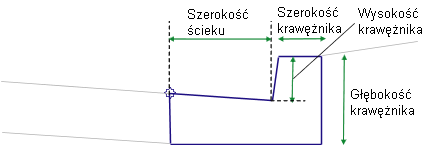

Za pomocą tego podzespołu tworzona jest prosta struktura krawężnika i ścieku przy wewnętrznej lub zewnętrznej krawędzi jezdni.
Punkt dołączenia znajduje się w punkcie kołnierzowym lub z tyłu ścieku.
Uwaga: Jeśli nie zaznaczono inaczej, wszystkie wymiary podawane są w metrach lub stopach. Wszystkie nachylenia podawane są jako kąt względem pionu (np. 4 : 1), chyba że podano nachylenie procentowe ze znakiem %.
Parametr |
Opis |
Rodzaj |
Wartość domyślna |
Bok |
Określa stronę, po której ma zostać umieszczony podzespół |
Lewy/prawy |
Prawy |
Punkt wstawienia |
Określa punkt wstawienia krawężnika i ścieku jako Krawędź ścieku albo Tył krawężnika |
Logiczny |
Krawędź ścieku |
Szerokość ścieku |
Szerokość od kołnierza ścieku do linii przepływu. |
Liczbowy, dodatni |
0.45 m 1.5 stopy |
Nachylenie ścieku w % |
Nachylenie ścieku (w %) |
Liczbowy |
-6% |
Wysokość krawężnika |
Wysokość od linii przepływu do góry krawężnika |
Liczbowy, dodatni |
0.225 m 0.75 stopy |
Szerokość krawężnika |
Szerokość góry krawężnika |
Liczbowy, dodatni |
0.15 m 0.5 stopy |
Głębokość krawężnika |
Głębokość od góry do dołu krawężnika z tyłu krawężnika. |
Liczbowy, dodatni |
0.45 m 1.5 stopy |
