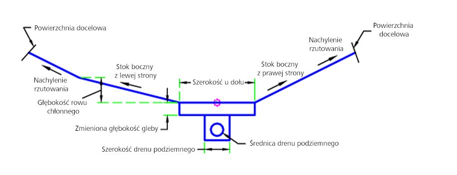

Za pomocą podzespołu VegetatedSwale jest tworzony rów chłonny porośnięty roślinnością do odprowadzania wody burzowej.

Punkt dołączenia znajduje się w środku szczytu rowu chłonnego porośniętego roślinnością.

Bok Określa stronę, po której ma zostać umieszczony podzespół Lewy/prawy Prawy
Szerokość dolna Szerokość dna rowu chłonnego Liczbowy, dodatni 3
Uwzględnij użyźnioną glebę Uwzględnij użyźnioną glebę pod rowem chłonnym Tak/Nie Tak
Nachylenie rzutowania Nachylenie rzutowania Liczbowy, dodatni 2 ( : 1 )
Głębokość użyźnionej gleby Głębokość użyźnionej gleby Liczbowy, dodatni
0,5 stopy
0.15 m
Średnica drenu podziemnego Średnica drenu podziemnego Liczbowy, dodatni
0,5 stopy
0.15 m
Głębokość drenu podziemnego Głębokość drenu podziemnego Liczbowy, dodatni
1 stopa
0,30 m
Szerokość drenu podziemnego Szerokość drenu podziemnego Liczbowy, dodatni
1 stopa
0,30 m
Uwzględnij dren podziemny Uwzględnij dren podziemny Tak/Nie Tak
Głębokość rowu chłonnego Głębokość rowu chłonnego Liczbowy, dodatni
1 stopa
0,30 m
Stok boczny z lewej strony Lewy stok boczny Liczbowy, dodatni 4 ( : 1 )
Stok boczny z prawej strony Prawy stok boczny Liczbowy, dodatni 2 ( : 1 )

Zaczynając od punktu dołączenia rów chłonny jest tworzony przy użyciu parametrów wejściowych. Jeżeli wartość docelowa powierzchni jest ustawiona, znajdowana jest powierzchnia rzutowania (tylko w przypadku wykopu). Jeżeli opcja uwzględnienia drenu podziemnego jest ustawiona na Tak, tworzony jest dren podziemny.
