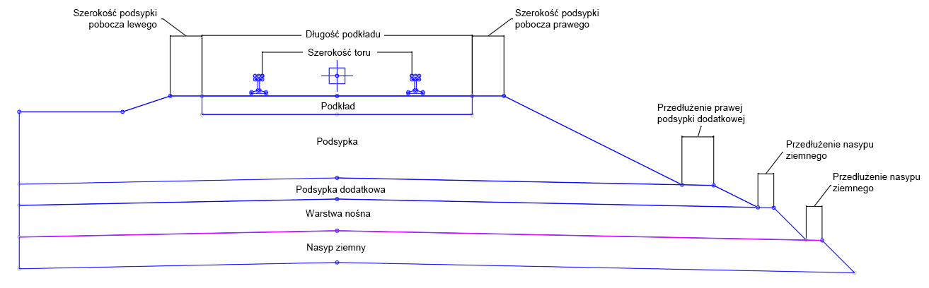

Podzespół Right_Hand_Multi_Track jest używany w przypadku pojedynczej linii kolejowej, która obejmuje podkłady, podsypkę, podsypkę dodatkową oraz dwie dodatkowe warstwy lub materiały, które mogą być użyte jako materiał warstwy nośnej i nasypu ziemnego.
Wymiary szyn Right_Hand_Multi_Track mogą być edytowane, podobnie jak wymiary warstw materiału.

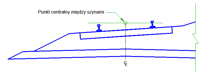

Zamocowanie
Domyślnie punkt zamocowania znajduje się w linii środkowej między nimi. Tor można przesunąć względem tego punktu przy użyciu parametrów podzespołu.

Minimalna głębokość podsypki Minimalna odległość w pionie między dołem podkładu, a górą podsypki dodatkowej. Lokalizacja tej odległości minimalnej zmienia się na różnych etapach przechyłki toru. Zobacz temat „Zachowanie” poniżej. Liczbowy, nieujemny 12"
305 mm
Szerokość podsypki pobocza (lewe i prawe) Odległość od końca podkładu do początku skosu bocznego podsypki. Liczbowy, nieujemny 12"
305 mm
Skos boczny podsypki (lewy i prawy) Nachylenie boku materiału podsypki. Skos góry materiału podsypki odpowiada skosowi podkładu, który wynika z przechyłki toru. Skos, nieujemny 2:1
Głębokość podsypki dodatkowej Głębokość materiału podsypki dodatkowej Liczbowy, nieujemny 8"
203 mm
Nachylenie górne podsypki dodatkowej (lewy i prawy) Skos górny boku z lewej i prawej strony podsypki dodatkowej z linią środkową podzespołu jako punktu zawiasowego. Skos, nieujemny 40:1
Skos boczny podsypki dodatkowej Skos boku materiału podsypki dodatkowej. Skos, nieujemny 2:1

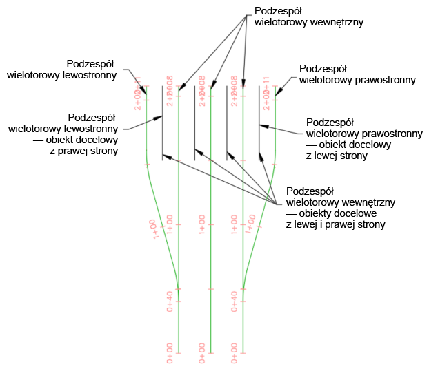

Ten podzespół ma zastosowanie w sytuacjach wielotorowych w połączeniu z podzespołem wielotorowym wewnętrznym i/lub podzespołem wielotorowym lewostronnym. W przypadku tych podzespołów każda linia szyny ma swoją własną linię trasowania i profil. Umieść ten podzespół wewnętrznie w stosunku do prawostronnej linii trasowania i profilu. Sterowanie położeniem lewej krawędzi podzespołu jest możliwe za pomocą parametrów wejściowych lub za pomocą podanych parametrów docelowych. Linie docelowe pomiędzy prawostronną linią trasowania a wewnętrzną kolejową linią trasowania.

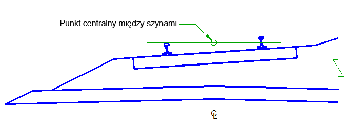

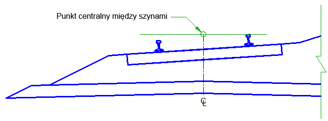

Po zastosowaniu informacji o przechyłce kolejowej do bazowej linii trasowania, szyny są obracane w odpowiedni sposób. Punkt, wokół którego nastąpi obrót szyn, zależy od ustawienia Metoda obrotu zawartego w informacjach o przechyłce toru dla linii trasowania. Jeśli wartością ustawienia Metoda obrotu jest Szyna niższa, wówczas szyna po wewnętrznej stronie łuku jest utrzymywana na rzędnej szyny, a rzędna szyny po zewnętrznej stronie jest korygowana o wielkość równą wartości przechyłki kolejowej.
Jeśli wartością ustawienia Metoda obrotu jest Szyna wyższa, wówczas szyna po zewnętrznej stronie łuku jest utrzymywana na rzędnej szyny, a rzędna szyny po wewnętrznej stronie jest korygowana o wielkość równą wartości przechyłki kolejowej.
Jeśli wartością ustawienia Metoda obrotu jest Linia bazowa osi, wówczas obie szyny są korygowane o wielkość równą połowie wartości przechyłki toru, szyna po stronie zewnętrznej w górę, a szyna po stronie wewnętrznej w dół.

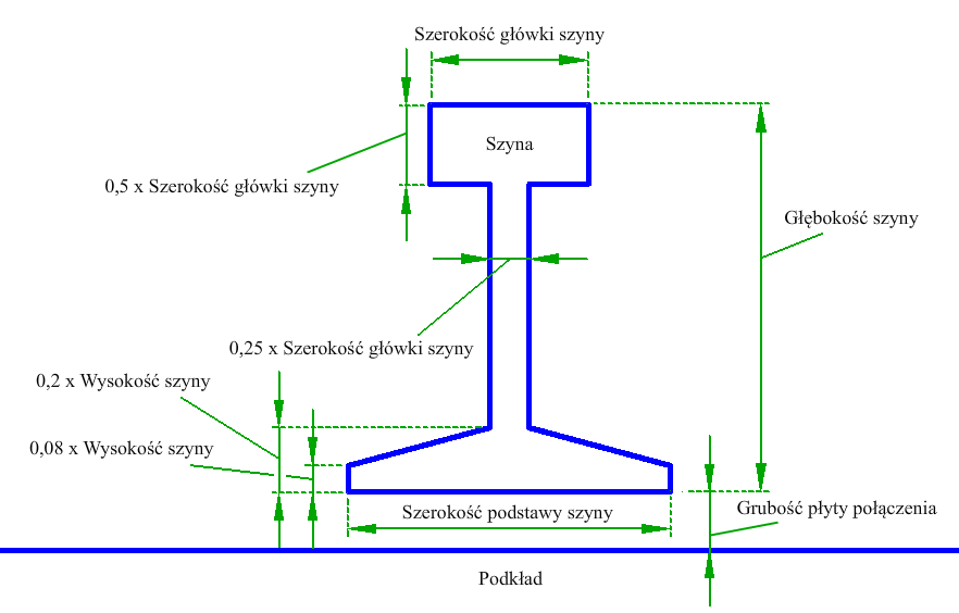

Szczegóły szyny
Kształt szyny stosowanej w tym podzespole jest uproszczonym przybliżeniem szyn o kształtach i wymiarach podanych w standardzie branżowym. Szerokość głowicy szyny, głębokość szyny i szerokość podstawy szyny są dostępne jako parametry wejściowe i służą do tworzenia pozostałych przybliżonych wymiarów.
