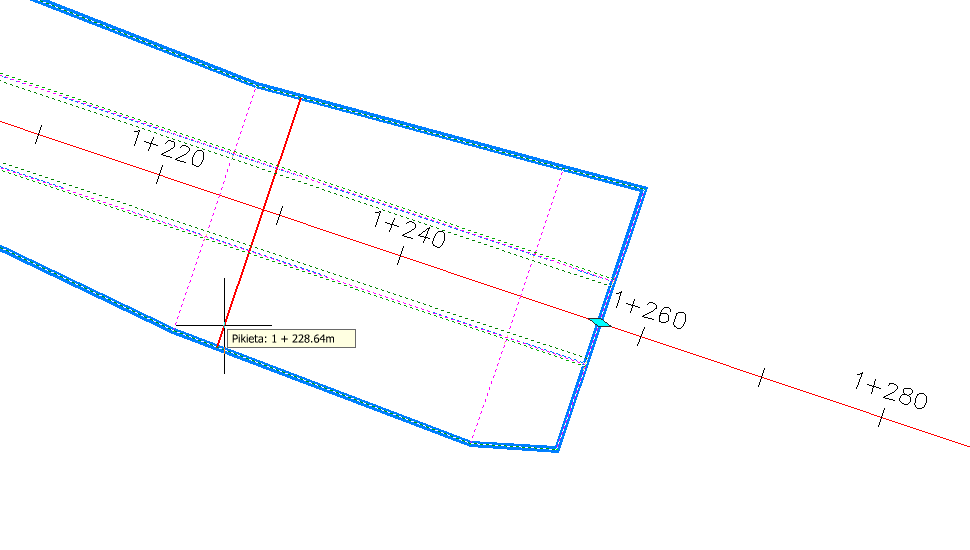

  1. Kliknij korytarz na rysunku.
  2. Kliknij kartę Korytarzpanel Modyfikuj regionPodziel region Wyszukiwanie .
  3. Kliknij region do podzielenia.
  4. Przybliż i kliknij pikietę (lub wprowadź wartość pikiety) w miejscu, w którym region ma zostać podzielony.
  5. Wykonaj jedną z poniższych czynności:
    • Naciśnij klawisz Enter, aby zakończyć polecenie. Region zostanie podzielony na dwa regiony.
    • Można kontynuować dzielenie regionów, wybierając inny region do podziału i inne miejsce podziału. Po zakończeniu wybierania regionów i miejsc podziału naciśnij klawisz Enter.
  6. Naciśnij klawisz Enter, aby zakończyć polecenie.
