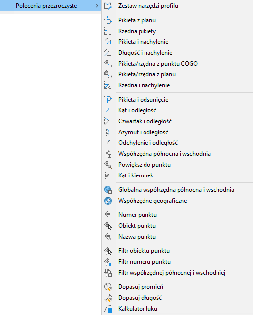

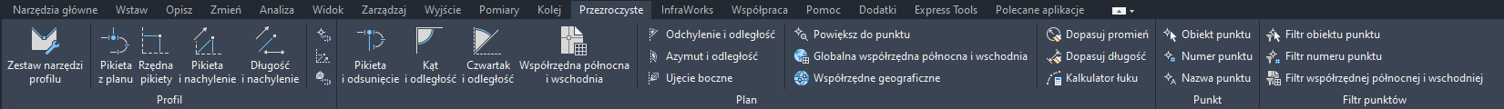

Polecenia przezroczyste można uruchamiać z karty wstążki Przezroczyste, z menu kontekstowego, korzystając z paska narzędzi lub poprzez wpisanie polecenia.
Większość poleceń przezroczystych programu Autodesk Civil 3D służy do określenia położenia punktów w ramach większych operacji, takich jak tworzenie linii trasowania lub linii działki. Korzystając z tych poleceń przezroczystych, można obliczać położenie punktu przy użyciu informacji, takich jak kąt i odległość, lub informacji punktu, takich jak numer punktu.
Po wejściu do polecenia przezroczystego w ramach uruchomionego polecenia, które akceptuje więcej niż jedno położenie punktu (na przykład polecenie LINIA programu AutoCAD), można wprowadzić zestaw punktów w tym samym formacie, bez konieczności ponownego wchodzenia do polecenia przezroczystego. Aby zakończyć działanie polecenia przezroczystego w dowolnym momencie i powrócić do głównego polecenia, które umożliwia przełączenie na inne polecenie przezroczyste, należy wcisnąć przycisk Esc. Można także zakończyć polecenie przezroczyste poprzez zakończenie głównego polecenia.
