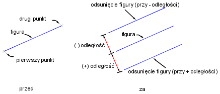

Istniejącą figurę można odsunąć o zadaną odległość. Wartość dodatnia oznacza odsunięcie w prawo; wartość ujemna oznacza odsunięcie w lewo.

Poniżej przedstawione zostało działanie polecenia odsunięcia figury:

Parametr Definicja
figura Nazwa figury, która ma być wydłużona.
odległość Odległość odsunięcia od bieżącego punktu. Tę wartość należy wprowadzać w bieżących jednostkach odległości obowiązujących w bazie danych.
