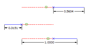

Linia jest wydłużana od końca istniejącej linii do najbliższego wybranego punktu.
  1. Kliknij kartę Narzędzia głównepanel Rysujlistę rozwijaną LiniaUtwórz linię przez wydłużenie Wyszukiwanie .
  2. Wybierz linię do wydłużenia.
  3. Aby zdefiniować długość linii, wykonaj jedną z poniższych operacji:
    • Wybierz dwa położenia, aby określić długość, która ma być dodana do linii.
    • Wprowadź dodatnią wartość, aby wydłużyć linię.
    • Wprowadź ujemną wartość, aby skrócić linię.
    • Wprowadź Total lub T, a następnie wprowadź całkowitą długość segmentu. Możesz wpisać nową długość całkowitą lub wskazać dwa położenia definiujące długość całkowitą. Długość całkowita może być większa (aby wydłużyć linię) lub mniejsza (aby skrócić linię) od bieżącej długości linii.
