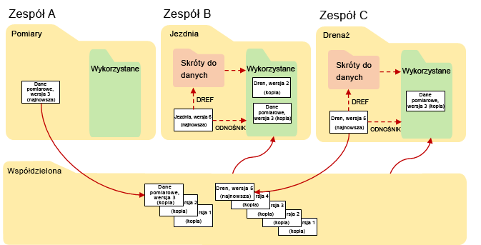

Istnieją trzy typy środowisk do korzystania z usługi Collaboration for Civil 3D.
Środowisko niskiego zaufania (udostępnianie kontrolowane)
- Zespoły nie mają dostępu do plików DWG będących w toku prac.
- Odnośniki zewnętrzne plików DWG innych zespołów z używanych pakietów.
- Każdy zespół używa niezależnego folderu roboczego skrótów do danych.
- Obiekty programu Civil 3D innych zespołów DREF z używanych pakietów.
- Zespoły decydują, która wersja jest używana.

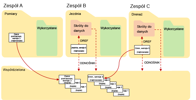

Środowisko o średnim poziomie zaufania (udostępnianie kontrolowane)
- Odnośniki zewnętrzne plików DWG innych zespołów z udostępnionych pakietów.
- Obiekty programu Civil 3D innych zespołów DREF z udostępnionych pakietów.

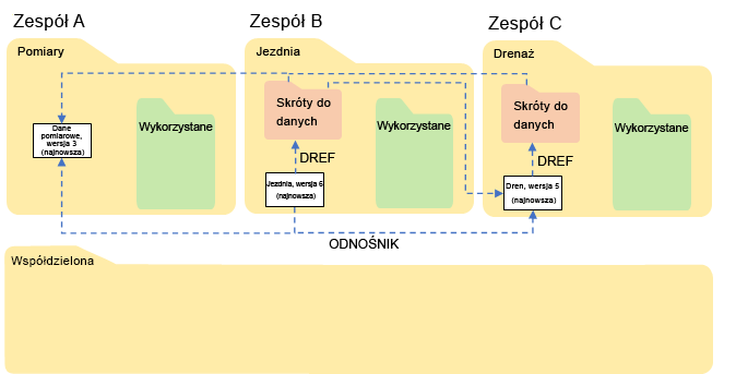

Środowisko o wysokim poziomie zaufania (udostępnianie niekontrolowane)
- Zespoły mają dostęp do plików DWG będących w toku prac.
- Odnośniki zewnętrzne plików DWG innych zespołów z ich folderu roboczego.
- Obiekty programu Civil 3D innych zespołów DREF są tworzone z ich folderu roboczego.
- Uprawnienia do wyświetlania w usłudze Autodesk Docs mogą uniemożliwić jednemu zespołowi edytowanie plików DWG innego zespołu.
