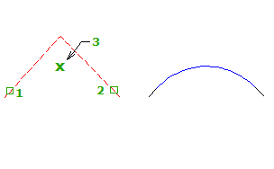

Po wybraniu dwóch linii (1-2) wybierz punkt wymuszający (3). Obiekty linii są przycinane do punktu krzywizny (PC) i punktu styczności (PT).
  1. Kliknij kartę Narzędzia głównepanel Rysujlistę rozwijaną ŁukiUtwórz łuk przez punkt Wyszukiwanie .
  2. Wybierz pierwszą styczną.
  3. Wybierz drugą styczną.
  4. Wybierz punkt wymuszający.
