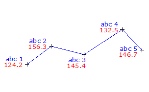

Tworzenie linii przez określenie nazw punktów
To polecenie umożliwia rysowanie linii między punktami przez określanie nazw punktów zamiast numerów punktów.
  1. Kliknij kartę Narzędzia głównepanel Rysujlistę rozwijaną LiniaUtwórz linię według nazwy punktu Wyszukiwanie .
  2. Wprowadź nazwę punktu początkowego.
  3. Wprowadź nazwę kolejnego punktu.
  4. Wprowadzaj kolejne nazwy punktów, aby zdefiniować dodatkowe segmenty linii. Lub naciśnij klawisz Enter, aby powrócić do wiersza polecenia i użyć dodatkowych opcji definiowania linii.
