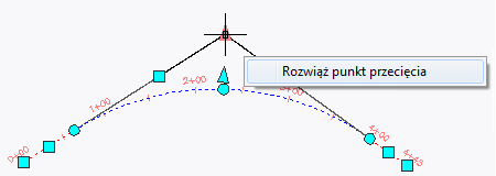

  1. Wybierz linię trasowania.
    Uchwyt jest wyświetlany w podanym punkcie przecięcia.
  2. Ustaw wskaźnik myszy nad uchwytem .
  3. Z menu wybierz polecenie Rozwiąż punkt przecięcia.

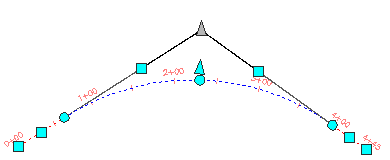

  4. Styczne są wydłużane do punktu przecięcia, w którym teraz jest wyświetlany uchwyt .
