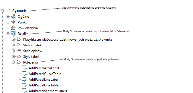

Można modyfikować każdy poziom ustawień w różnych położeniach drzewa Ustawienia, tak jak pokazano na następującej ilustracji:
Ustawienia na poziomie rysunku

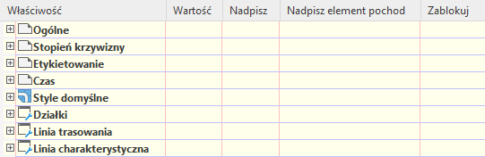

Na poziomie rysunku, okno dialogowe Edytuj ustawienia rysunku zawiera tylko ustawienia otoczenia rysunku:
Poniżej znajduje się podsumowanie dotyczące formantów w oknie dialogowym Edytuj ustawienia:
Ustawienia na poziomie obiektu (elementu)
Aby kontrolować wszystkie ustawienia, odnoszące się do typu obiektu, należy użyć poziomu grupy obiektu w drzewie Ustawienia. Zmień ustawienia obiektu na tym poziomie w drzewie, i określ zastąpienia dla ustawień otoczenia rysunku.
Przejdź do ustawień na poziomie obiektu lub elementu, klikając prawym przyciskiem myszy kolekcję obiektu w drzewie Ustawienia, a następnie kliknij opcję Edytuj ustawienia elementu.

Ustawienia na poziomie poleceń
Aby zastąpić ustawienia na poziomie obiektu i ustawienia otoczenia rysunku w oparciu o kolejne polecenia, należy użyć poziomu kolekcji Polecenia w drzewie Ustawienia. Można także określić ustawienia związane z poleceniami.
Wejdź do ustawień na poziomie polecenia, poprzez rozwinięcie kolekcji Polecenia dla typu obiektu w drzewie Ustawienia, kliknięcie prawym przyciskiem myszy polecenia i kliknięcie opcji Edytuj ustawienia polecenia.

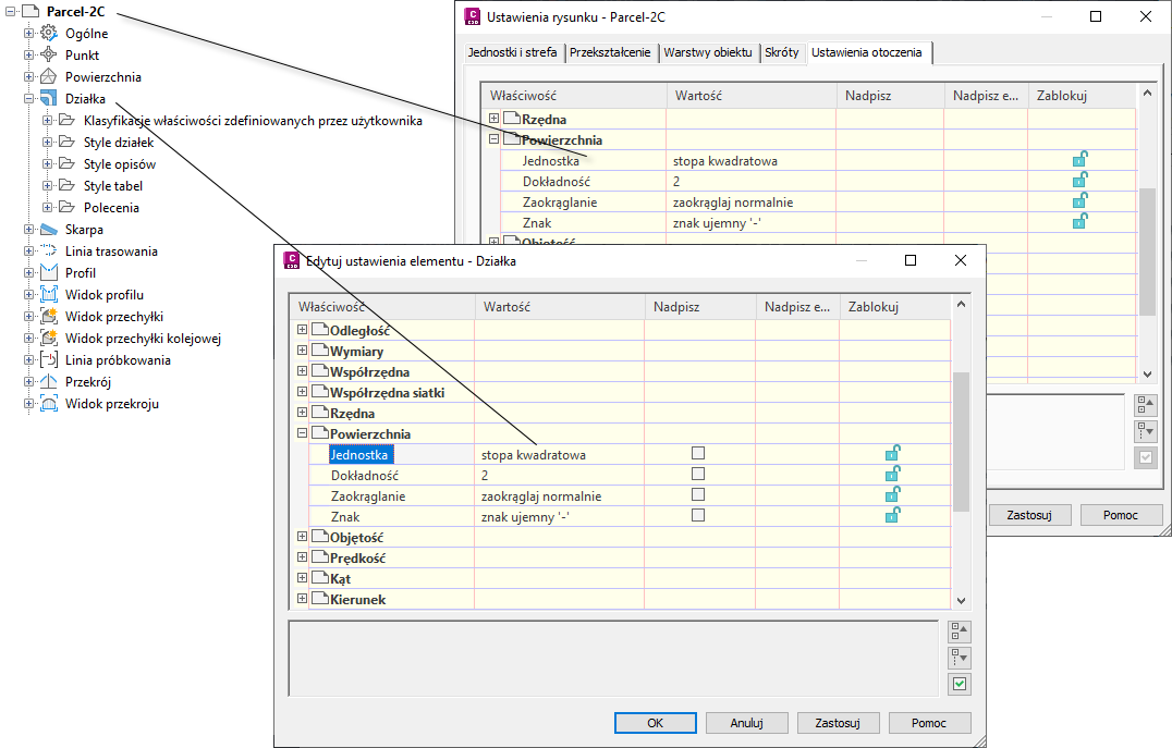

Dziedziczenie i nadpisywanie ustawień
Dla każdego obiektu na niższym poziomie w hierarchii ustawień można określić dziedziczenie ustawień z wyższego poziomu lub je zastąpić. Poniższe ilustracje pokazują zestaw nadpisań dla jednostek powierzchni na poziomie cechy Działki.
Ustawienia elementu mogą zastąpić ustawienia rysunku
Strzałka widoczna w kolumnie Nadpisz element pochodny w oknie dialogowym Ustawienia rysunku (górne okno dialogowe) wskazuje, że na niższym poziomie zastosowano zastąpienie.
Znacznik widoczny w kolumnie Nadpisz w oknie dialogowym Ustawienia elementu — Działka (dolne okno dialogowe) wskazuje, że wartość podana w tym oknie dialogowym ma priorytet wobec wartości ustawienia określoną na wyższym poziomie.
Na poziomie rysunku istnieje możliwość anulowania nadpisania elementu pochodnego, klikając ikonę strzałki w kolumnie Nadpisz element pochodny. Powoduje to, że ikona strzałki wyświetla się w następujący sposób: .
Aby zapobiec nadpisaniu, można zablokować ustawienia.
