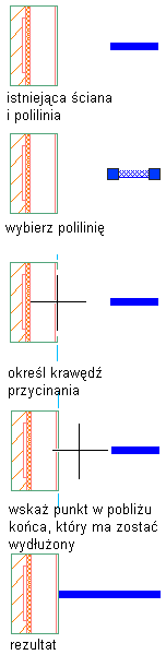

Wydłużanie szkicu do krawędzi
Można precyzyjnie wydłużyć jedną lub więcej linii, otwartych polilinii lub łuków do podanej krawędzi prostego lub łukowego segmentu dowolnego obiektu lub podanego przedłużenia tego segmentu.
  1. Wybierz szkic do wydłużenia.
  2. Kliknij prawym przyciskiem myszy i wybierz polecenie Narzędzia zmian AECWydłuż.
  3. Przesuń kursor nad krawędź lub linię, do której wybrany szkic lub obiekt ma zostać wydłużony. Kliknij, gdy wyświetlona zostanie tymczasowa linia rozciągnięta wzdłuż krawędzi/linii i poza nią w obu kierunkach.
  4. Kliknij dowolny punkt szkicu do wydłużenia lub kliknij krawędź albo linię, do której szkic ma zostać wydłużony.
    Szkic jest wydłużany do krawędzi. Jeśli wybrano wiele linii, kliknięcie dowolnej powoduje wydłużenie wszystkich.
Wydłużanie szkicu do krawędzi ściany
