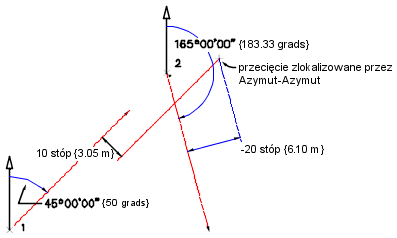

Przykładowy wiersz polecenia
NE 1 100 100
NE 2 200 200
AZAZ 1 50 10 2 183.3333 -20
! INTERSECTION # 1 NORTH:186.991377 EAST:219.229524
Punkt przecięcia znajduje się pomiędzy azymutem 50.000 rysowanym z punktu 1, przy odległości odsunięcia 10 w prawo, a azymutem 183.3333 rysowanym od punktu 2, przy odległości odsunięcia 20 w lewo.
