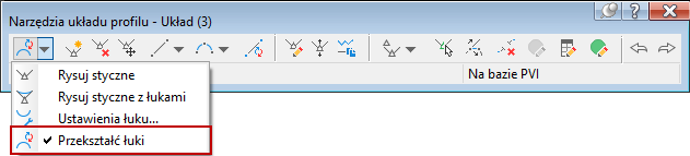

Zmiana typu wiązania łuków pionowych w celu zapewnienia zgodności wstecznej
Polecenia Przekształć łuki można użyć do przekształcenia niektórych typów łuków pionowych, gdy wymagana jest zgodność z poprzednimi wersjami aplikacji.
Opcje wiersza polecenia wyświetlane po wybraniu tego polecenia służą do określenia typu łuków do przekształcenia. Można przekształcać dowolne łuki pionowe utworzone za pomocą polecenia Dowolny łuk pionowy (parabola) albo ustalone łuki pionowe utworzone za pomocą polecenia Ustalony łuk pionowy (paraboliczny, punkt wysoki/niski, parametr, długość).
