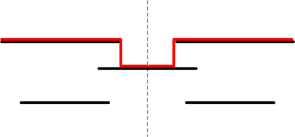

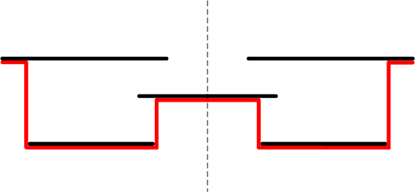

Gdy podzespoły są łączone w celu utworzenia zespołu, może dojść do wystąpienia nadwieszenia jednej powierzchni nad drugą. Tu przedstawiona jest niepoprawna reprezentacja modelowania powierzchni.
Powierzchnie nadwieszone można korygować na karcie Powierzchnie w oknie dialogowym Właściwości korytarza. Korektę nadwieszenia można przeprowadzić, podążając za połączeniami górnymi lub dolnymi zespołu. Domyślną wartością funkcji korekty nadwieszenia jest brak połączeń.
Powierzchnia (czerwona) skorygowana do połączeń górnych
Powierzchnia skorygowana do połączeń dolnych
