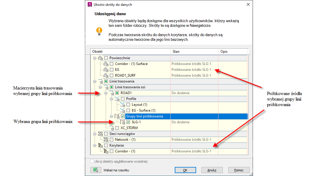

Informacje o skrótach i odniesieniach do danych grupy linii próbkowania
Podczas tworzenia odniesienia skrótu do danych do grupy linii próbkowania można automatycznie tworzyć odniesienia do próbkowanych źródeł, jeśli skróty do danych zostały utworzone dla tych źródeł.

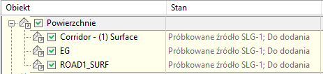

Po utworzeniu skrótu do danych dla grupy linii próbkowania w kolumnie Stan w oknie dialogowym Utwórz skróty do danych wyświetlane są uwagi informujące, które elementy na rysunku są próbkowanymi źródłami grupy linii próbkowania.
Można zaznaczyć pola wyboru obok próbkowanych źródeł, aby utworzyć skróty do danych dla próbkowanych źródeł.
Tworząc skróty do danych dla tych próbkowanych źródeł, można automatyczne utworzyć odniesienia skrótów do danych do tych próbkowanych źródeł podczas tworzenia odniesienia do grupy linii próbkowania.

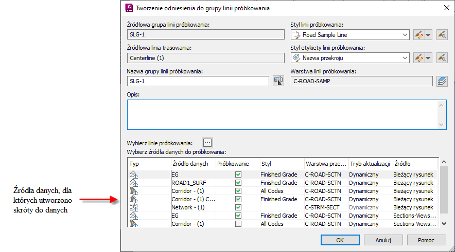

Podczas tworzenia odniesienia do grupy linii próbkowania, źródła danych, dla których zostały utworzone skróty do danych, są wyświetlane jako dostępne źródła danych do próbkowania.
Po wybraniu tych źródeł danych do próbkowania i kliknięciu przycisku OK odniesienia do próbkowanych źródeł są tworzone w obszarze rysunku, jeśli jeszcze nie istnieją. Utworzone odniesienia są wyświetlane w wierszu poleceń.
Poszczególne okna dialogowe służące do tworzenia odniesień skrótów do danych nie będą wyświetlane w trakcie tego procesu. Domyślne ustawienia, które zostaną użyte do utworzenia odniesień, można określić przed użyciem polecenia Tworzenie odniesienia do grupy linii próbkowania, używając odpowiednich ustawień polecenia, takich jak CreateSurfaceReference, CreateProfileReference, CreateNetworkReference i CreateCorridorReference.
