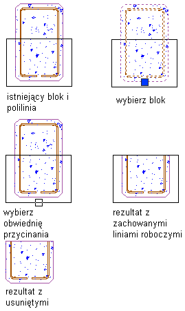

Szkic można przyciąć do mniejszej powierzchni, używając obwiedni definiowanej przez użytkownika. Można przycinać kreskowania, linie, polilinie, łuki, okręgi lub bloki. Ani szkic do przycięcia, ani szkic definiujący nową obwiednię nie muszą mieć obwiedni zamkniętych. Przykładowo, można użyć polilinii do przycięcia okręgu i okręgu lub okręgu do przycięcia polilinii.
  1. Narysuj szkic definiujący nową obwiednię, do której zostanie przycięty istniejący szkic.
  2. Kliknij prawym przyciskiem myszy i wybierz opcję Narzędzia zmian AECPrzytnij.
  3. Wybierz szkic do przycięcia i naciśnij klawisz Enter.
  4. Wybierz szkic, który ma zostać użyty do zdefiniowania nowej obwiedni (szkic narysowany w punkcie 1) i naciśnij klawisz Enter.
  5. Naciśnij klawisz Enter, aby zapamiętać szkic (obwiednię przycięcia) lub wprowadź t (Tak), aby go usunąć.
    Cały uprzednio wybrany szkic poza obwiednią przycięcia zostanie wymazany. Jeśli wybrano usunięcie obwiedni przycięcia, obwiednie są przerysowywane dla każdego zamkniętego elementu wewnątrz obszaru przycięcia. Wszystkie przycięte obiekty o otwartych obwiedniach pozostają otwarte.
