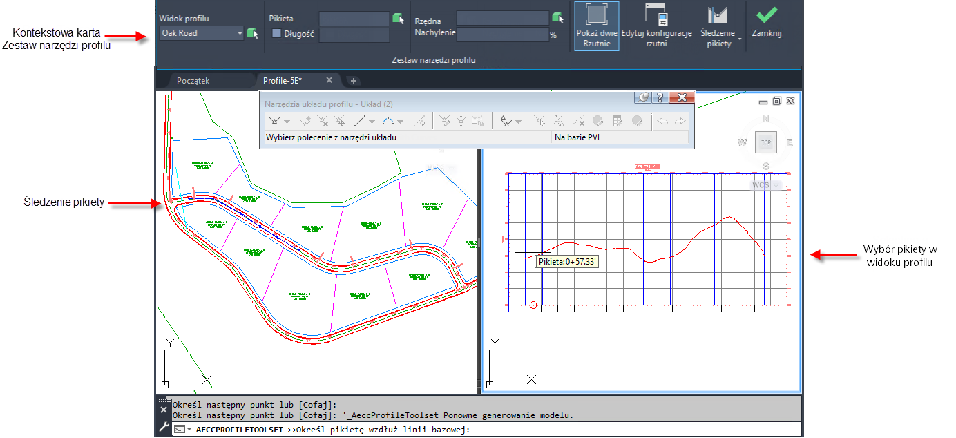

Poniższa ilustracja przedstawia kartę kontekstową Zestaw narzędzi profilu w takiej postaci, w jakiej została wywołana podczas tworzenia profilu układu. Po kliknięciu przycisku Zestaw narzędzi profilu na wstążce Przezroczyste zostanie wyświetlona karta Zestaw narzędzi profilu, a rzutnie rysunku zostaną skonfigurowane w celu wyświetlania widoku planu i widoku profilu.

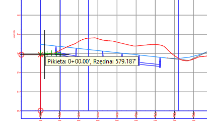

Najpierw wyświetlany jest monit o określenie pikiety. Pikietę można wybrać, klikając w widoku planu lub widoku profilu. Można również wprowadzić lub zmienić wartości pikiety w polu Pikieta na wstążce.
Po określeniu pikiety zostanie wyświetlony monit o podanie rzędnej. Aby określić rzędną, można przesunąć kursor i kliknąć.
Po określeniu pierwszego punktu przy użyciu pikiety i rzędnej można skorzystać z innych opcji na karcie Zestaw narzędzi profilu, takich jak Długość i Nachylenie, aby kontynuować rysowanie elementów profilu.
Kontekstowa karta wstążki Zestaw narzędzi profilu
Po kliknięciu przycisku Zestaw narzędzi profilu na wstążce Przezroczyste jest wyświetlana karta Zestaw narzędzi profilu.
Na karcie wstążki Zestaw narzędzi profilu są dostępne następujące opcje:
- Widok profilu: umożliwia określenie widoku profilu, w którym ma zostać uruchomione polecenie przezroczyste. Użyj listy rozwijanej lub kliknij
, aby wybrać widok profilu na rysunku.
- Pikieta: umożliwia określenie pikietę, która ma zostać użyta, lub wyświetlenie pikiety, która została wybrana na rysunku. Można edytować pikietę i nacisnąć klawisz Tab lub Enter, aby ją zmienić. Można również kliknąć
, aby wybrać pikietę w widoku planu lub widoku profilu.
Uwaga: Po określeniu pikiety można również określić rzędną lub nachylenie na panelu Rzędna.
- Pole wyboru Długość: jeśli jest zaznaczone, aktywowane jest pole Długość.
Uwaga: Po zaznaczeniu pola wyboru Długość można określić długość w polu Długość, a także określić nachylenie w polu Nachylenie. Pola Pikieta i Rzędna stają się niedostępne.
- Długość: umożliwia określenie długości, która ma zostać użyta. Używaj wraz z podanym nachyleniem, aby utworzyć punkt załamania niwelety przy określonej długości i nachyleniu.
- Rzędna: umożliwia określenie rzędnej, która ma zostać użyta, lub wyświetlenie rzędnej, która została wybrana na rysunku. Można edytować rzędną i nacisnąć klawisz Tab lub Enter, aby ją zmienić. Można również kliknąć
, aby wybrać rzędną w widoku profilu.
- Nachylenie: umożliwia określenie nachylenia, które ma zostać użyte. Użyj wraz z określoną długością.
- Pokaż dwie rzutnie: umożliwia przełączenie konfiguracji rzutni z dwóch rzutni z powrotem do pojedynczej rzutni. Po pierwszym otwarciu karty wstążki Zestaw narzędzi profilu rzutnie rysunku są konfigurowane tak, aby wyświetlany był widok planu i widok profilu. Można kliknąć przycisk Pokaż dwie rzutnie, aby przywrócić poprzedni stan rzutni, i kliknąć ponownie, aby wrócić do dwóch rzutni.
- Edytuj konfigurację rzutni: umożliwia otwarcie okna dialogowego Konfiguracja rzutni, w którym można skonfigurować rzutnie.
- Śledzenie pikiet: udostępnia opcje umożliwiające sterowanie wyświetlaniem linii śledzenia pikiet w rzutniach. Więcej informacji zawiera temat Śledzenie pikiet w liniach trasowania, profilach i przekrojach.
