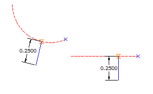

Tworzenie linii prostopadłych
Wybierz położenie punktu prostopadłego, a następnie określ odległość, wskazując dwa punkty lub wprowadzając wartość.
  1. Kliknij kartę Narzędzia głównepanel Rysujlistę rozwijaną LiniaUtwórz linię prostopadłą od punktu Wyszukiwanie .
  2. Wybierz łuk lub linię, od której ma być rysowana linia.
  3. Określ punkt na obiekcie, od którego ma być rysowana linia.
  4. Określ odległość, klikając w rysunku, albo wprowadzając odległość.
