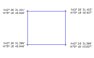

Tworzenie linii przez określenie szerokości i długości geograficznej
Na rysunku konieczne jest określenie układu współrzędnych. Kolejnością wyświetlania monitów sterują ustawienia otoczenia dla poleceń przezroczystych.
  1. Kliknij kartę Narzędzia głównepanel Rysujlistę rozwijaną LiniaUtwórz linię według szerokości/długości geograficznej Wyszukiwanie .
  2. Wprowadź wartość szerokości geograficznej.
  3. Wprowadź wartość długości geograficznej.
    Uwaga: Kolejność monitowania o szerokość i długość geograficzną jest kontrolowana za pomocą ustawienia polecenia przezroczystego Prośba o podanie długości geograficznej przed podaniem szerokości geograficznej, znajdującego się na karcie Ustawienia otoczenia w oknie dialogowym Ustawienia rysunku.
  4. Wprowadzaj kolejne wartości szerokości i długości geograficznych, aby zdefiniować segmenty linii. Lub naciśnij klawisz ESC, aby powrócić do wiersza polecenia i użyć dodatkowych opcji definiowania linii.
