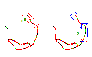

W większości przypadków nowa ramka widoku jest wstawiana przed wybraną ramką widoku.
Aby wstawić nową ramkę widoku, wykonaj jedną z poniższych czynności:
Kliknij prawym przyciskiem myszy ramkę widoku i wybierz polecenie Wstaw ramkę widoku lub w wierszu polecenia wprowadź opcję InsertViewFrame, a następnie wybierz istniejącą ramkę widoku.
Nowa ramka zostaje wstawiona w następujący sposób:
Jeśli pomiędzy wybraną ramką widoku a wcześniejszą ramką nie występuje odstęp (puste miejsce), nowa ramka zostaje wstawiona przed wybraną ramką widoku (skierowana do początku linii trasowania).
W przypadku gdy między wybraną ramką widoku a poprzednią występuje odstęp, nowa ramka zostaje wstawiona w punkcie, w którym znajduje się środek dwóch linii rzutowania (na linii trasowania), i jest względem niego wyśrodkowywana. Jeśli wybrana ramka widoku to pierwsza ramka w grupie ramek widoku i nie ma zatem lewej linii trasowania, taka linia zostaje utworzona.
W wierszu polecenia wprowadź opcję InsertViewFrame i literę S, aby określić punkt wstawienia na rysunku.
Jeśli wybrany punkt stanowi poprawne położenie dla ramki widoku, nowa ramka zostaje wstawiona centralnie w wybranym punkcie.
Jeśli wybrany punkt nie określa poprawnego położenia dla ramki widoku, komunikat informuje o niepoprawnej lokalizacji wstawienia ramki widoku, a ramka ta nie jest wstawiana.
