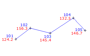

Tworzenie linii przez określenie zakresu numerów punktów
Istnieje możliwość określania sekwencji numerów punktów za pomocą przecinka. Na przykład, sekwencja 1-3,7 umożliwia narysowanie linii pomiędzy punktami 1, 2, 3 i 7.
  1. Kliknij kartę Narzędzia głównepanel Rysujlistę rozwijaną LiniaUtwórz linię przez zakres punktów Wyszukiwanie .
  2. Wprowadź numer punktu początkowego linii.
  3. Wprowadź łącznik (-).
  4. Wprowadź numer punktu końcowego segmentu linii i naciśnij klawisz Enter.
