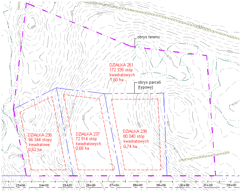

Każdy obszar ma zdefiniowaną działkę obszaru. Obwiednia działki obszaru to najbardziej wysunięta na zewnątrz linia jego zakresu stanowiąca granicę wszystkich linii trasowania, grup profilowania i działek. Obiekty leżące wewnątrz działki obszaru nie muszą się z sobą stykać.
Działka obszaru ma przyporządkowaną etykietę, która może być widoczna lub ukryta. Można określić kolor i rodzaj linii obwiedni działki oraz porządek jej wyświetlania względem obwiedni działek leżących w jej obrębie.
W obliczeniach powierzchni i obwodu obszaru przyjmuje się, że wielkość obszaru linii trasowania wynosi zero, a długość obwodu jest dwukrotnością długości. Dodanie linii trasowania nie wpływa na wielkość powierzchni działek obszaru, ale może zwiększyć jej obwód. W przypadku dodania linii trasowania do istniejącego obszaru:
W pewnych okolicznościach działka może być wyznaczona przez sekwencję niezamkniętych segmentów działek. Podobnie jak w przypadku linii trasowania, powierzchnia takiej działki jest równa zeru, a długość jej obwodu to dwukrotność długości jej segmentów.
