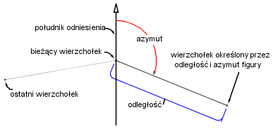

Poniżej przedstawiono przykład działania polecenia Azymut i odległość:
Składnia polecenia
FIGURE AZ-DIST [azymut] [odległość]
Synonim polecenia
FIG ZD
Parametr Definicja
azymut Żądany azymut od bieżącego wierzchołka do nowego wierzchołka. Wartość tę należy wprowadzić w bieżących jednostkach kąta obowiązujących w bazie danych pomiarów: DMS, radianach, stopniach dziesiętnych, radianach lub milicalach.
odległość Odległość od bieżącego wierzchołka do nowego wierzchołka figury. Tę wartość należy wprowadzać w bieżących jednostkach odległości obowiązujących w bazie danych.
