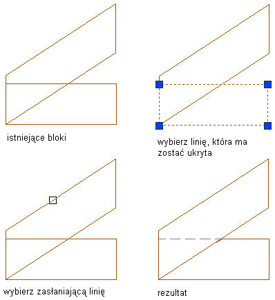

Obszary szkicu można przysłaniać lub „ukrywać” w powiązaniu z innym szkicem. Funkcję tą należy stosować, gdy zachodzi potrzeba wskazania jednego elementu rozciągającego się poza inny element wyświetlany na pierwszym planie lub pod nim tym elementem. Przysłonięty szkic umieszczany jest na warstwie określonej w Kluczu warstwy ukrytej.
  1. Wybierz szkic do przysłonięcia.
  2. Kliknij prawym przyciskiem myszy i wybierz polecenie Narzędzia zmian AECPrzysłoń.
  3. Wybierz szkic na pierwszym planie, który przysłoni szkic wybrany w punkcie 1.
  4. Naciśnij klawisz Enter.
    Przysłonięty obszar jest przedstawiany linią kreskowaną. Obszar (lub jego segmenty) można wybrać niezależnie od szkicu, którego był częścią przed przysłonięciem.
