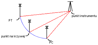

Krzywiznę (na figurze) tworzy się na podstawie trzech pomiarów: jednego na początku, drugiego na łuku pomiędzy początkiem a końcem łuku i trzeciego na końcu łuku.

Poniżej przedstawione zostało polecenie łuku trzypunktowego:
Składnia polecenia
C3
