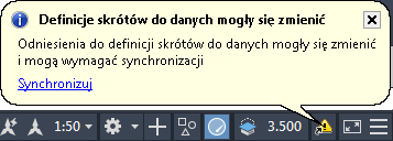

Synchronizowanie wszystkich odniesień do obiektów na rysunku
- Wykonaj jedną z następujących czynności:
- Jeśli poniższe powiadomienie jest wyświetlane automatycznie na pasku stanu, kliknij przycisk Synchronizuj.
- Jeśli powiadomienie nie jest wyświetlane automatycznie, kliknij prawym przyciskiem myszy ikonę Odniesienie skrótu do danych na pasku stanu i kliknij przycisk Synchronizuj.
