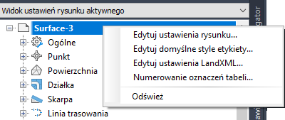

Hierarchię ustawień stylu etykiety najlepiej widać w strukturze drzewa w Obszarze narzędzi, jak pokazano poniżej.
Na każdym poziomie należy kliknąć prawym przyciskiem myszy i kliknąć opcję Edytuj domyślne style etykiety.
Można przeprowadzić edycję ustawień etykiet na poziomie rysunku, poziomie obiektu (takiego jak Powierzchnia) i poziomie etykieta-styl-typ (taki jak Warstwica)
Na każdym poziomie kontrolowane są właściwości poziomów podrzędnych, chyba że ustawienia danego poziomu podrzędnego zostały celowo zmienione lub nadpisane.
Na poziomie rysunku istnieje możliwość określenia sposobu numeracji oznaczeń tabeli. Kliknij nazwę rysunku, kliknij prawym przyciskiem myszy i wybierz opcję Numerowanie oznaczeń tabeli, aby uzyskać dostęp do okna dialogowego Numerowanie oznaczeń tabeli. Więcej informacji zawiera temat Sterowanie numerowaniem oznaczeń etykiet.
