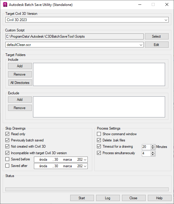

Program Autodesk Batch Save Utility umożliwia otwarcie i zapisanie wielu plików rysunków i szablonów jednocześnie w określonej wersji programu Autodesk Civil 3D.
Program Autodesk Batch Save Utility umożliwia także uruchamianie skryptów niestandardowych w ramach operacji wsadowej. Można na przykład uruchomić skrypt w celu wykonania serii poleceń, takich jak -USUŃ i TEST na wielu rysunkach. Przykładowe skrypty są zawarte w narzędziu. Można je wyświetlać i edytować bezpośrednio w oknie dialogowym Autodesk Batch Save Utility.
- Program Autodesk Batch Save Utility umożliwia otwieranie i zapisywanie wielu rysunków i szablonów w bieżącej lub nowej wersji aplikacji. Przykładowo po zainstalowaniu nowej wersji programu Autodesk Civil 3D można użyć tego narzędzia do zapisania plików w nowej wersji.
- Programu Autodesk Batch Save Utility można także użyć do zastosowania rozwiązania problemu z obniżeniem wydajności w wersjach 2014–2017 programu AutoCAD Civil 3D do wielu plików jednocześnie. Po zainstalowaniu poprawki hotfix i dodatków Service Pack do używanych wersji programu AutoCAD Civil 3D (patrz informacje poniżej) problem z obniżeniem wydajności zostanie rozwiązany po otwarciu i zapisaniu plików rysunków. Programu Autodesk Batch Save Utility można użyć do zastosowania rozwiązania problemu z obniżeniem wydajności przez otwarcie i zapisanie wielu plików naraz.

Program Autodesk Batch Save Utility umożliwia zastosowanie rozwiązania problemu z obniżeniem wydajności dotyczącego wersji 2014–2017 programu AutoCAD Civil 3D.
Ważne: Aby zapewnić stałe rozwiązanie problemu z obniżeniem wydajności przy otwieraniu i zapisywaniu rysunków, należy zainstalować poniższą poprawkę hotfix i dodatki Service Pack dla wersji 2014–2017 programu AutoCAD Civil 3D.
Przy zapisywaniu w wersjach 2014–2017 program Autodesk Batch Save Utility sprawdzi, czy wersja docelowa programu Civil 3D jest uaktualniona do najnowszej wersji dodatku Service Pack. Jeżeli nie, przed kontynuacją program Autodesk Batch Save Utility wyświetli monit o zainstalowanie najnowszego dodatku Service Pack.
