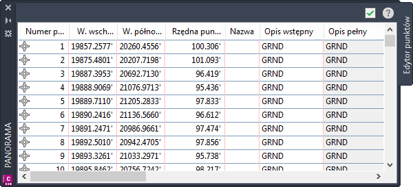

Informacje o oknie Panorama
Użyj okna Panorama do wyświetlania danych w siatce.
Widoki danych, które są wyświetlane w oknie Panorama są określane jako Widoki. W oknie Panorama wyświetlane są dane różnego typu, np. panorama Edytor punktów czy Elementy linii trasowania.
Jeśli aktywna jest więcej niż jedna panorama, okno Panorama wyświetla karty dla każdej z nich, co pozwala na zminimalizowanie zajmowanej powierzchni ekranu. Aby przenieść kartę zawierającą nazwę panoramy na pierwszy plan, należy ją kliknąć.
Użytkownik może sterować wyświetlaniem niektórych panoram, np. panoramy Edytor punktów. Użytkownik może je aktywować w dowolnym momencie i pozostaną one aktywne, dopóki użytkownik z nich zrezygnuje poprzez kliknięcie przycisku . Do sterowania pozostałymi panoramami, takimi jak panorama Elementy linii trasowania, służą konkretne polecenia. Ten rodzaj widoku może być aktywowany lub zamykany tylko podczas włączonego polecenia, a jego wyświetlanie jest sterowane z paska narzędzi poleceń.
Aktywny rysunek steruje stanem okna Panorama. Podczas przełączania między rysunkami, okno Panorama może pozostać zarówno nieaktywne, jak i wyświetlać tylko widoki powiązane z aktywnym rysunkiem.
Istnieje możliwość zamocowania okna Panorama lub użycia funkcji automatycznego ukrywania w celu zmniejszenia ilości zajmowanego miejsca na ekranie.
