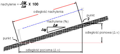

Polecenie Nachylenie (procent) umożliwia wyznaczenie nachylenia pomiędzy dwoma punktami. Wymagane jest określenie punktu początkowego oraz punktu końcowego.

Nachylenie: 1.0776 procent
W tym przykładzie wskazywane jest nachylenie w procentach pomiędzy punktem 1 i 2. Polecenie to, używane jako funkcja w równaniu, zwraca kąt pionowy w bieżącym pionowym układzie odniesienia (zenit, nadir lub poziomym).
