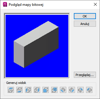

  1. Aby utworzyć obraz podglądu, kliknij przycisk Generuj mapę bitową na pasku narzędzi.
    Zostanie wyświetlone okno dialogowe Podgląd mapy bitowej.
  2. W obszarze Generuj widok kliknij kierunek widoku, na podstawie którego ma zostać wygenerowany obraz podglądu części.
    Wskazówka: Po wybraniu widoku następuje aktualizacja zawartości okna obrazu podglądu w oknie dialogowym. Umożliwia to wyświetlenie wszystkich dostępnych obrazów poglądu części przed wybraniem jednego z nich.
    Można również kliknąć przycisk Przeglądaj i odszukać, a następnie wybrać plik mapy bitowej. Wstępnie zdefiniowane obrazy muszą mieć rozdzielczość 200 x 200 pikseli i głębię 256 kolorów.
  3. Kliknij przycisk OK.
