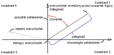

Poniżej przedstawiono przykład działania polecenia tworzenia wierzchołka na podstawie czwartaka i odległości:
Składnia polecenia
FIGURE BRG-DIST [kierunek] [kwadrant] [odległość]
Synonim polecenia
FIG BD
Parametr Definicja
kierunek Żądany kierunek. Wartość tę należy wprowadzić w bieżących jednostkach kąta obowiązujących w bazie danych pomiarów: DMS, radianach, stopniach dziesiętnych, milicalach lub radianach.
kwadrant Podaj kwadrant, korzystając z jednego z następujących numerów: 1 (dla NE), 2 (dla SE), 3 (dla SW) lub 4 (dla NW).
odległość Zmierzona odległość od bieżącego wierzchołka do nowego wierzchołka. Tę wartość należy wprowadzać w bieżących jednostkach odległości obowiązujących w bazie danych.
