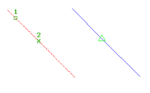

Informacje o wstawianiu punktów przecięcia na liniach trasowania
Polecenie Wstaw wierzchołek służy do wstawiania punktów przecięcia na linii charakterystycznej.
Punkty przecięcia przerywają istniejącą geometrię poziomą linii charakterystycznej. Tego polecenia można użyć na potrzeby edycji do przekształcenia punktu podziału w punkt geometrii.
Punkty podziału powstają, gdy przecinają się dwie linie charakterystyczne nieposiadające punktu geometrii. Punktu podziału nie można edytować, ponieważ jest on sterowany przez nachylenia dwóch przecinających segmentów, które w punkcie skrzyżowania muszą mieć tę samą rzędną. Jeśli rzędne się różnią, zmiana nachylenia zostanie wstawiona do jednego segmentu w celu dopasowania rzędnych. Jeśli przypisywane są linie charakterystyczne, które nie posiadają stylu lub ich styl jest taki sam, wówczas segmentem dominującym będzie ten, który został zmodyfikowany jako ostatni, co spowoduje przerwanie drugiego segmentu w tym punkcie. Za pomocą polecenia Wstaw wierzchołek w punkcie podziału można utworzyć wierzchołek umożliwiający bezpośrednie sterowanie rzędną w danym punkcie.
