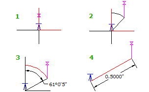

Tworzenie linii przez określenie czwartaków
Rozpoczynając od punktu początkowego (1), określ kwadrant (2). Następnie określ czwartak (3) i odległość (4).
  1. Kliknij kartę Narzędzia głównepanel Rysujlistę rozwijaną LiniaUtwórz linię przez czwartak Wyszukiwanie .
  2. Wybierz tymczasowy punkt początkowy dla pomiaru kąta, klikając w rysunku lub używając filtrów punktów .P, .N lub .G.
  3. Określ numer kwadrantu, klikając na rysunku albo wprowadzając wartość od 1 do 4.
  4. Określ kierunek w ramach kwadrantu, klikając na rysunek lub wprowadzając kierunek przy użyciu jednostek kątowych rysunku.
  5. Określ odległość, klikając w rysunku, albo wprowadzając odległość.
  6. Kontynuuj wybór czwartaków i odległości, aby zdefiniować segmenty linii. Lub naciśnij klawisz Enter, aby powrócić do wiersza polecenia i użyć dodatkowych opcji definiowania linii.
