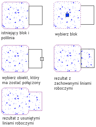

Połącz ciągłe, zamknięte polilinie, okręgi, kreskowania lub bloki w pojedynczy element o zamkniętej obwiedni lub szkic.
  1. Wybierz szkic lub obiekt, do którego ma zostać dodany jeden lub więcej szkiców albo obiektów.
  2. Kliknij prawym przyciskiem myszy i wybierz polecenie Narzędzia zmian AECScal.
  3. Wybierz szkic/obiekt(y), do scalenia z początkowo wybranym szkicem/obiektem i naciśnij klawisz Enter.
  4. Naciśnij klawisz Enter w celu zapamiętania wybranego szkicu. Wprowadź t (Tak) w celu jego usunięcia.
    Wszystkie wybrane szkice i/lub obiekty są scalane w pojedynczy element.
Scalanie regionu z blokiem
