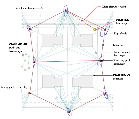

Po zaimportowaniu lub utworzeniu danych w sieci pomiarów można wstawić sieć do rysunku w programie Autodesk Civil 3D jako obiekt sieci.
Poniża ilustracja przedstawia komponenty sieci:
