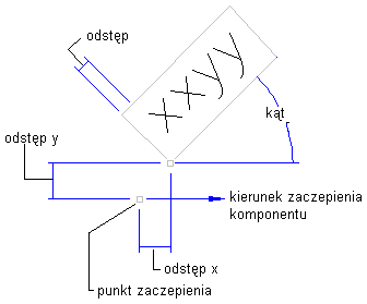

Odsunięcia X i Y określają odległość pomiędzy punktem zakotwiczenia komponentu zakotwiczenia a punktem dołączenia komponentu etykiety.
Odsunięcia X i Y w komponencie tekstowym
Odsunięcia są zależne od Odnośnika orientacji stylu etykiety:
- Odnośnik orientacji etykiety ustawiony jako Obiekt. Wartości odsunięć X i Y są podawane w odniesieniu do układu współrzędnych X i Y, tak jak zdefiniowano za pomocą kierunku komponentu zakotwiczenia. Na poprzednim rysunku kierunek komponentu zakotwiczenia wynosi zero (0) stopni, więc odsunięcia X i Y mierzone są względem zera (kierunek X = 0° i kierunek Y = 90°). Gdyby kierunek komponentu zakotwiczenia został zmieniony na 45°, wówczas kierunek X byłby mierzony przy 45°, a kierunek Y przy 135°.
- Odnośnik orientacji etykiety ustawiony jako Globalny. Wartości odsunięć X i Y są podawane w odniesieniu do globalnego układu współrzędnych (kierunek X = 0° i kierunek Y = 90°).
- Odnośnik orientacji etykiety ustawiony jako Widok. Wartości odsunięć X i Y są podawane w odniesieniu do bieżącego widoku (kierunek X = dół ekranu i kierunek Y = 90° od dołu ekranu).
