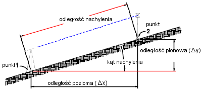

    Na poniższym rysunku przedstawiono polecenie Odległość nachylenia:

W przedstawionym przykładzie odległość nachylenia wyznaczana jest pomiędzy punktem 1 a 2. Odległość wyrażona jest w jednostkach bieżącej bazy danych pomiarów.

punkt 1 i punkt 2 Są to dwa istniejące punkty, pomiędzy którymi tworzona jest niewidoczna linia. Linia ta służy do wyznaczania odległości nachylenia pomiędzy dwoma punktami.
